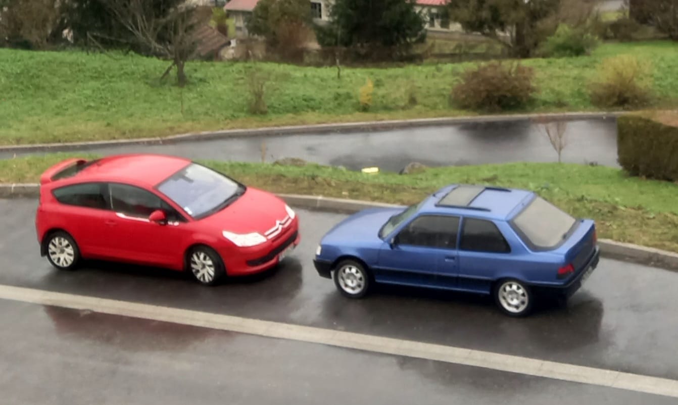

Je me présente, JP, 45ans et j'habite dans le Doubs
Je possède depuis 7ans, une 309 GTI16 bleu Miami, toute d'origine (sauf le toit ouvrant)
Prochain travaux
- Une bonne grosse révision
- Changement des jantes origine par des Speedline 15" GRIS anthracite
- Retirer le toit panoramique " non d'origine Peugeot " qui est branlant et le reboucher, je vais devoir trouver un ciel de toit et le morceau de pavillon pour rebouchage.

Bienvenu !
Il ressemble beaucoup à celui d'origine en tout cas ce toit ouvrant

Hello bienvenue à toi JP
Une petit Miami... Pour ton toit, je suis du même avis que Niko, il ressemble fort à de l'origine en vue de la photo

Bonjour JP et bienvenue sur le forum.
Concernant ton toit ouvrant effectivement il ressemble à celui d'origine, mais en regardant bien il semble plus petit que ce dernier.
Photo pour comparer la taille, celui d'origine est plus grand :
A bientôt.

Bonjour Messieurs,
Merci pour votre accueil.
Baya4269: merci pour la photo, effectivement, le mien est bien plus court.
L'ancien propriétaire qui était la 1er main, m'avait prévenu, que c'est un rajouter, acheter chez un revendeur de pièce auto. Lui meme n'a jamais réussi à fiabiliser ce toit.
Je ne dispose pas non plus de la manette à l'intérieur pour dépressurisé, il est juste électrique.
Comme il claque à chaque déformation de la route et que de toute façon si je l'améliore ça ne sera que du bricolage, autant le dégager et faire du propre.
Par contre si vous avait des tuyaux pour un ciel de toit, je suis preneur.
Peut-être aussi qu'un sellier pourrais reprendre le mien, pour reboucher le trou et refaire le tissu complet ? à suivre

Dakodak ! Dans ce cas, la solution la moins onéreuse, je pense, serait de poser un "vrai" toit ouvrant panoramique

De rien pour la photo
Je suis d'accord avec Nikofreak, trouver un toit ouvrant d'origine ne serait peut être pas plus mal.
Il en tombe de temps en temps sur le bon coin.
Concernant le ciel de toit comme ça à part en trouver un sur le bon coin ou mettre une annonce de recherche de pièce je ne vois pas trop.

Pour monter le toit ouvrant panoramique d'origine il faut changer la traverse en haut du pare-brise, ceci-dit pour un résultat correct il vaut mieux changer tout le pavillon que d'essayer de reboucher donc c'est pas forcément plus de boulot.
Au passage la peau du pavillon d'une 5 portes est identique à celle d'une 3 portes
Pour le ciel de toit sans toit ouvrant un de 3 portes classique fera l'affaire en le recouvrant d'un tissu pour ciel de toit noir. Sinon pourquoi pas tailler une rustine dans un ciel de toit de 5 portes et la coller sur l'envers à la résine et à la fibre de verre avant de recouvrir de tissu.

SRDturbo, merci pour tes infos, bonne idée pour le ciel de toit et pavillon, ça me donne plus d'opportunité pour trouver mes pièces.
On me propose justement un ciel de toit de 309 GTI 5 portes, que je pourrais adapter, mais la couleur est plus ou moins gris clair.

Le ciel de toit de 5 portes n'ira pas et c'est dommage de découper une rustine dedans si c'est un de GTI. En parlant de rustine utiliser un ciel de toit de 205 est peut-être possible, c'est probablement la même épaisseur.
