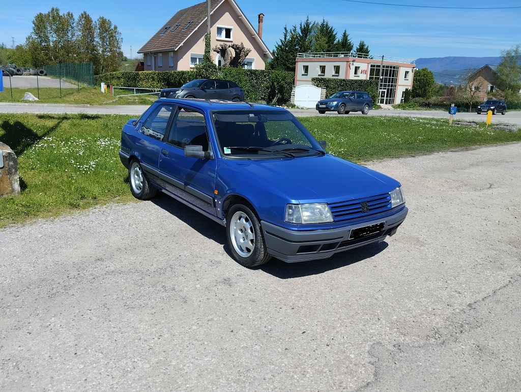

J'ai une 309 GTI 16S depuis 2004. Après un accident et plusieurs années au garage, j'ai eu envie de la remettre à neuf!!!
Cela fait maintenant 2 ans que "je" suis dessus (carrosserie, mécanique...).
Elle tournait bien, après avoir remplacé bougies, fils de bougie et tête d'allumeur, et puis au bout de quelques temps elle a commencé à ratailler et un jour elle n'a plus voulu redémarrer..
Je suis donc à la recherche de la revue technique automobile (RTA) pour en savoir un peu plus au niveau du schéma électrique...
Est-ce que quelqu'un peut me dépanner???
Au plaisir de vous lire!!

Bonjour à tous!!!
Et voila, la panne vient du calculateur....
Apparemment ça ne se fabrique plus...
Je vais aller voir dans les casses autour de chez moi...
Si quelqu'un à une autre idée, je suis preneur:-)))
Merci pour votre accueil en tous cas, très sympa!!!!
