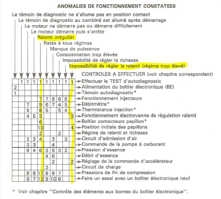

Tu peux pulvériser à froid du nettoyant frein entre le débitmètre et ton bloc moteur, si ton régime moteur change c'est que tu as une prise d'air, c'est comme ça que je fais personnellement.
Je le fais toujours à froid car j'ai peur de provoquer un incendie à chaud (le nettoyant frein étant inflammable).
Voilà une doc Peugeot qui devrait t'aider :
Bon courage pour ton diagnostique.
PS : si ton voyant d'injection est allumé moteur tournant, il faut faire un autodiagnostique pour connaitre les défauts enregistrés par ton calculo.
