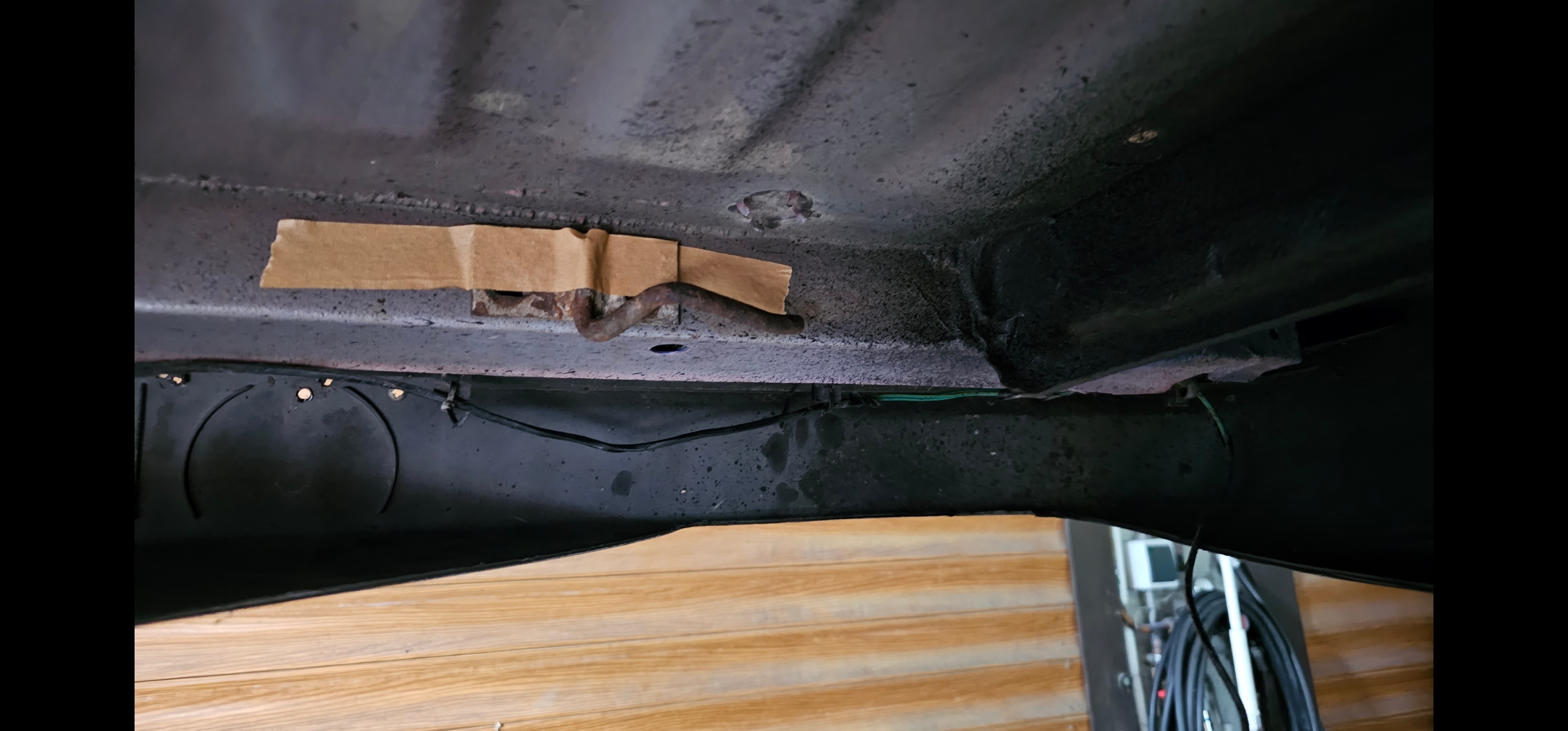

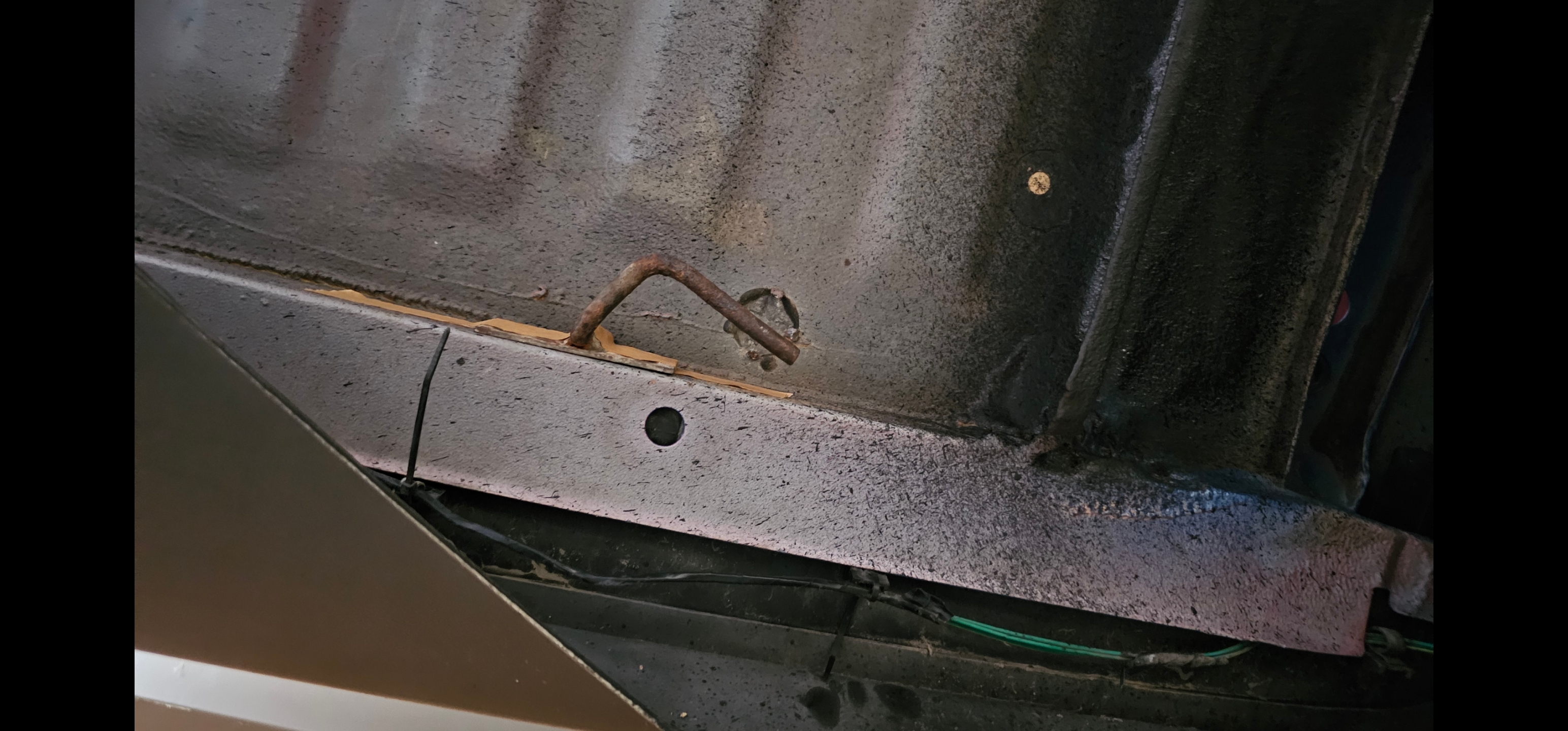

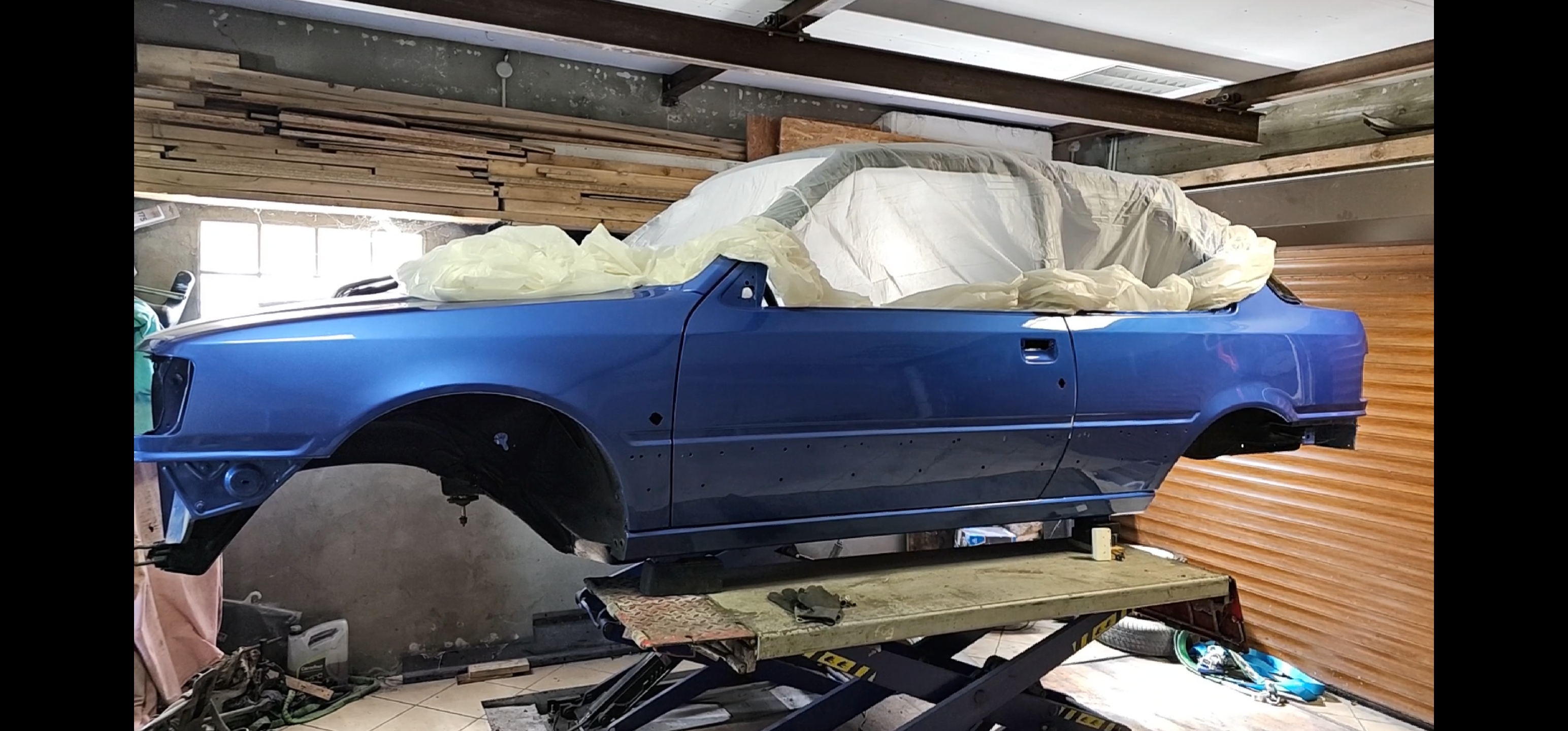

Bonsoir à tous, voilà où j'en suis de la restauration de ma 16s. Caisse vidée, peinte et blaxonnee

Je vais avoir besoin d'aide et j'espère en trouver ici.
Tout d'abord, j'ai des pièces qui ont grand besoin d'un traitement anticorrosion, type electrozinguage. Des adresses autour de Valenciennes ?

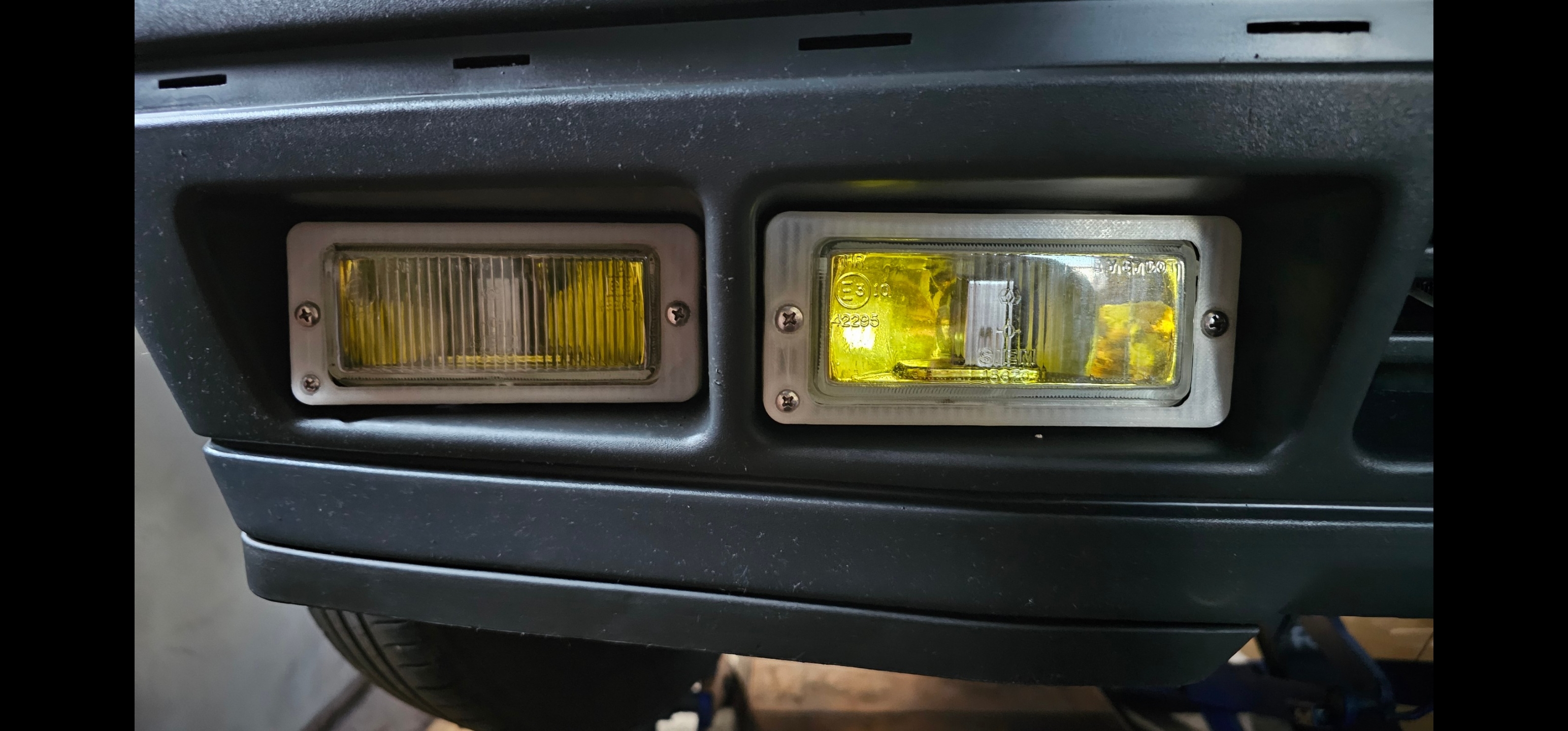

Impossible de trouver des caches en bon état à prix raisonnable.
Que pensez-vous de ceux-ci ? imprimés en 3D translucide. La photo ne rend pas comme en vrai mais je trouve que c'est pas trop mal quand même.
Caches AB/LP

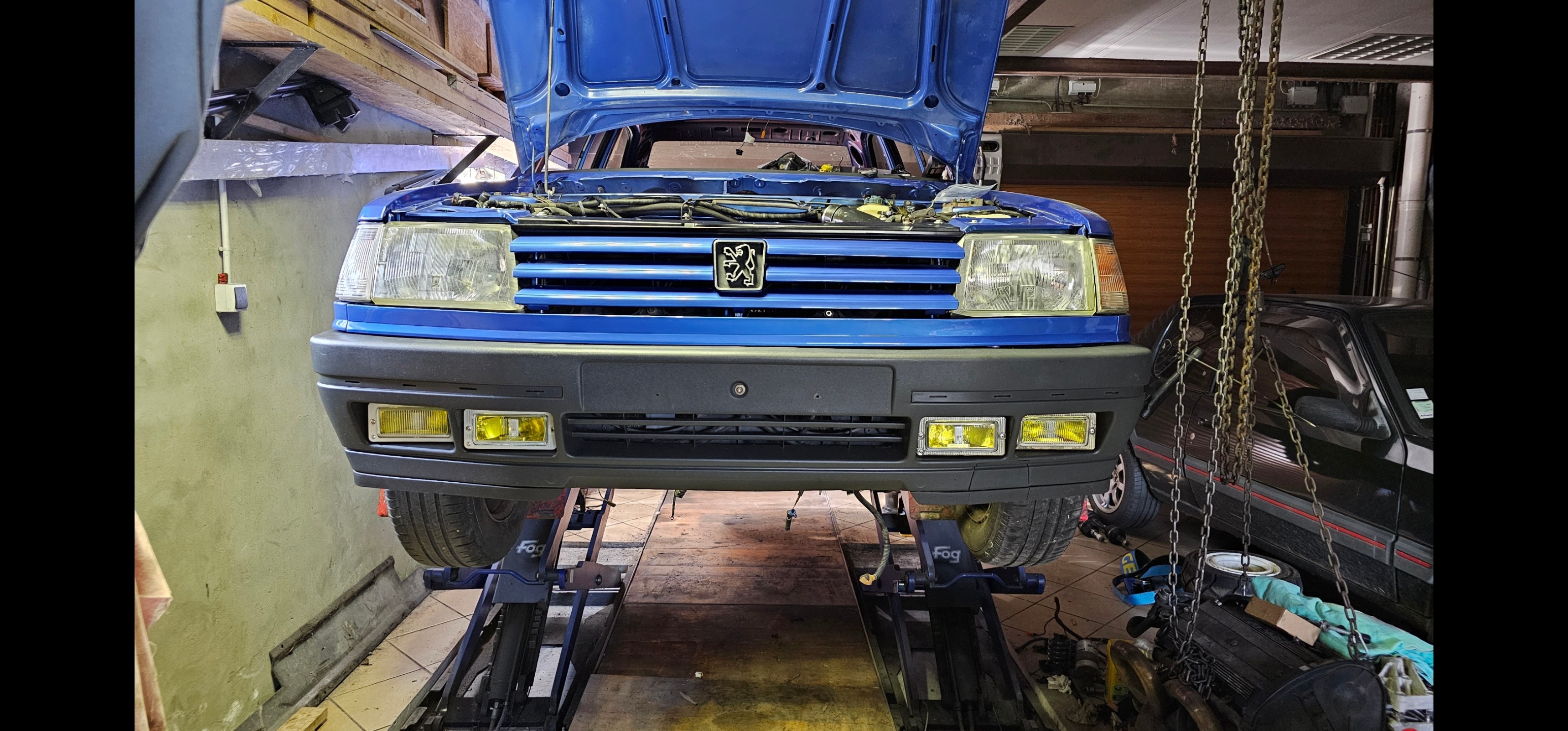

Re: Rénovation 16s
Publié : 27/08/23 18:55
par Nounoute59
Vue d'ensemble, caches d'origine côté conducteur.

Publié : 27/08/23 20:43
par Nikofreak
De loin ça fait illusion, peut être une peinture chrome à l'arrière pour mieux copier les originaux :bien:

par SRDturbo
Comparé à un SIEM neuf c'est pas terrible mais pour faire mieux il doit falloir une imprimante résine avec le produit qui va bien.
Pour l'effet miroir il y a la réaction de Tollens qui devrait permettre de l'obtenir, avec une bonne couche de peinture pour protéger de l'oxydation ça devrait le faire.

Publié : 28/08/23 20:52
par Nounoute59
Nikofreak a écrit : ↑
27/08/23 20:43
C'est quand même mieux en vrai que sur les photos. J'ai essayé la peinture chrome, ça marche pas. Faudrait imprimer en transparent au lieu de translucide..
