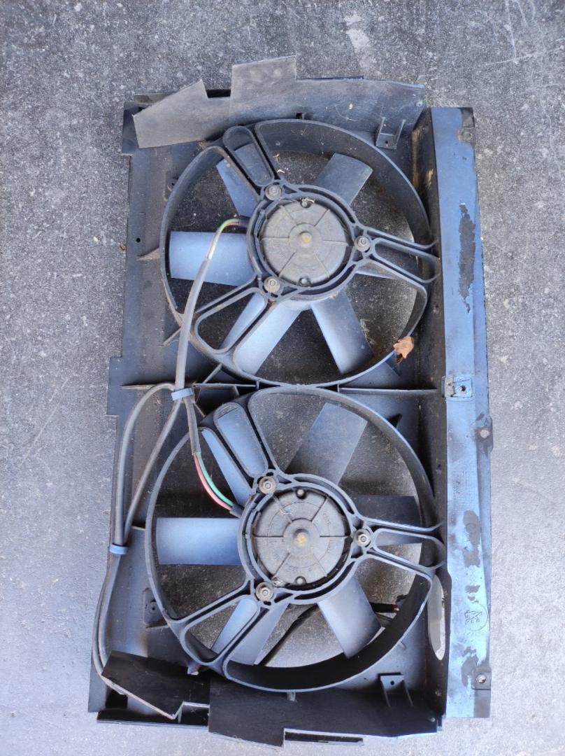

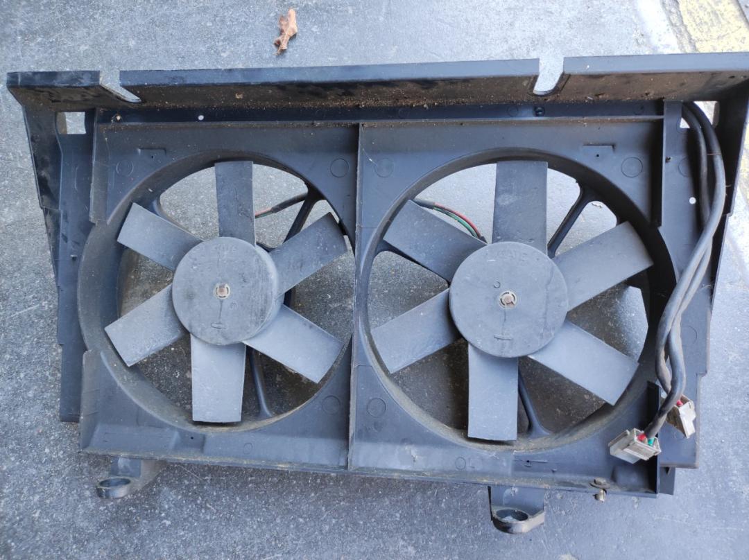

Bonsoir Gilles,
Avec un peu de retard, voici en photo les 2 modèles que j'ai.
- ventilo
- Ventilos1.jpg (125.8 Kio) Consulté 13354948 fois
- ventilo2
- Ventilos2.jpg (159.46 Kio) Consulté 13354948 fois
