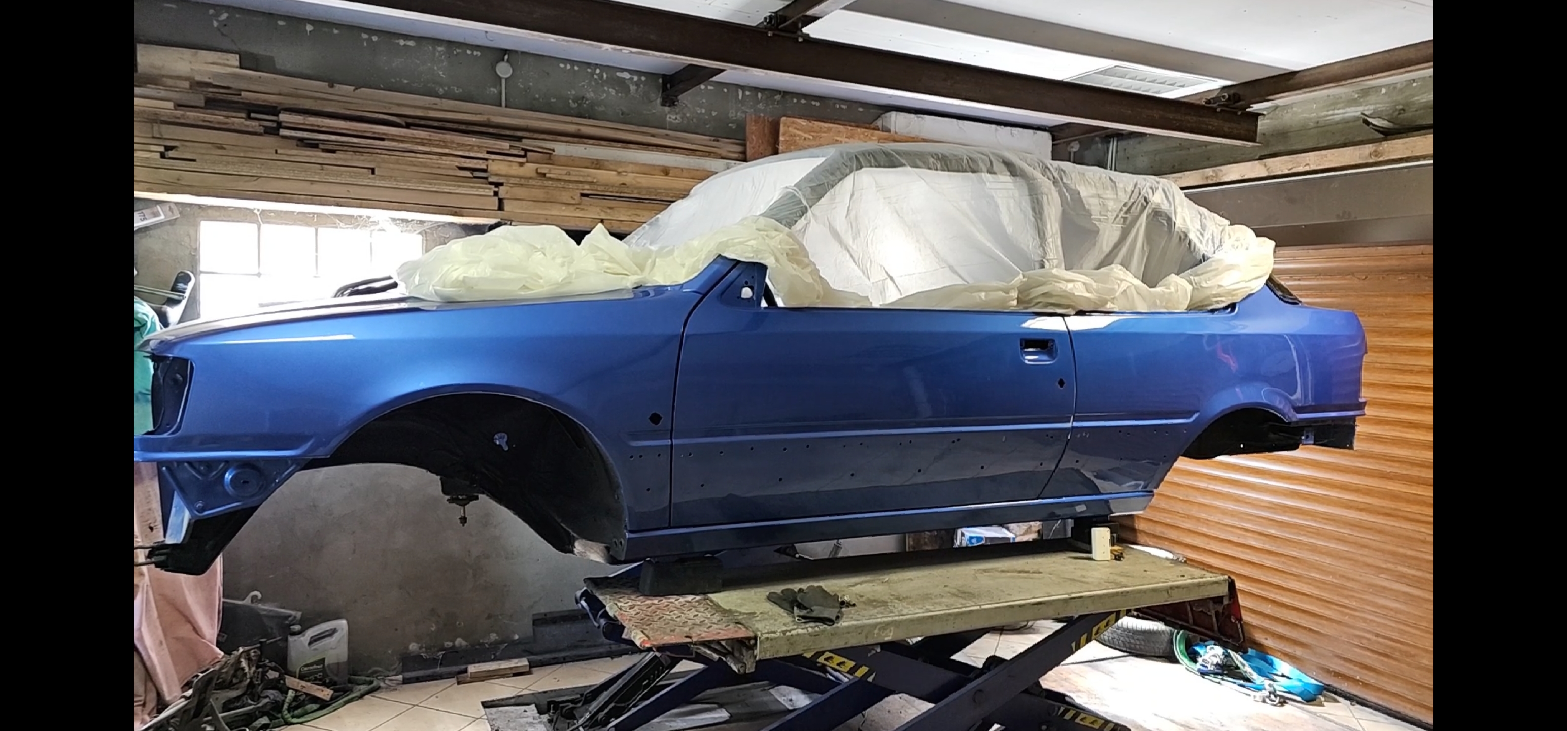

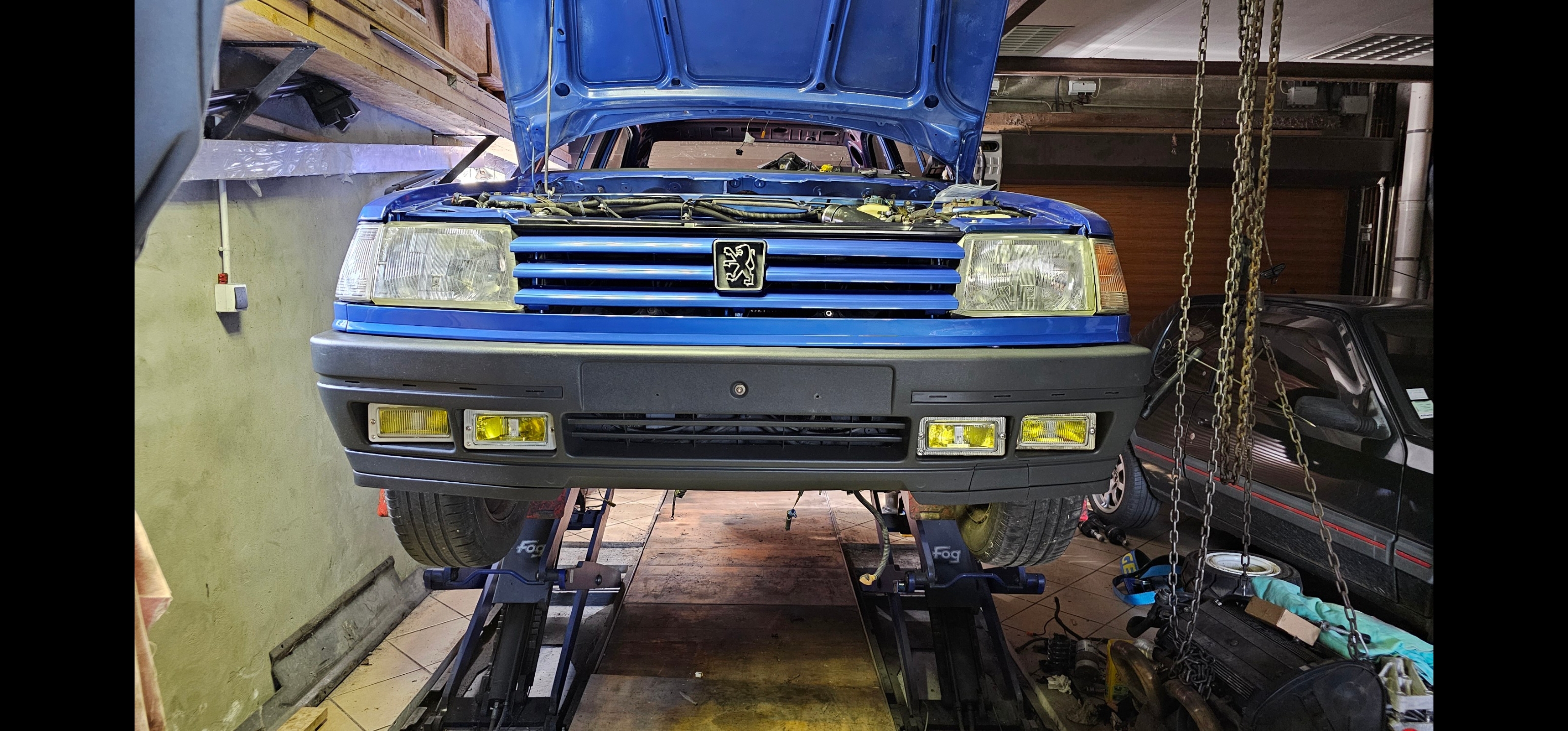

Bonsoir à tous, voilà où j'en suis de la restauration de ma 16s. Caisse vidée, peinte et blaxonnee

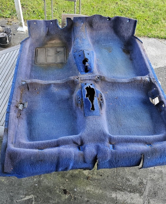

Je vais avoir besoin d'aide et j'espère en trouver ici.
Tout d'abord, j'ai des pièces qui ont grand besoin d'un traitement anticorrosion, type electrozinguage. Des adresses autour de Valenciennes ?
Idem pour la moquette, comment lui rendre son bleu électrique d'origine ?
- Messages : 539
Re: Rénovation 16s
concernant ta moquette ce topic devrait t'aider :
viewtopic.php?f=10&t=20728&p=502986&hil ... te#p502918
Pour tes pièces à traiter je n'ai pas de conseils à te donner, néanmoins je sais que "gti du grand nord" / Thomas Romuald propose des échanges standards de pièces traitées.
Après je ne sais pas ce que ça vaut niveau tarif et qualité / durée dans le temps.
Je lui avait pris des pièces d'occasions mais il y a de ça plusieurs années car j'étais coincé, niveau tarif ça piquait mais tout fonctionnait.

Bonjour merci.
J'ai trouvé pour le traitement anticorrosion, normalement.
Pour la moquette je vais commencer par la nettoyer, elle a vraiment souffert !

La voilà fraîchement sortie de la voiture
- Screenshot_20230531_164846_Gallery.jpg (250.84 Kio) Consulté 129976 fois

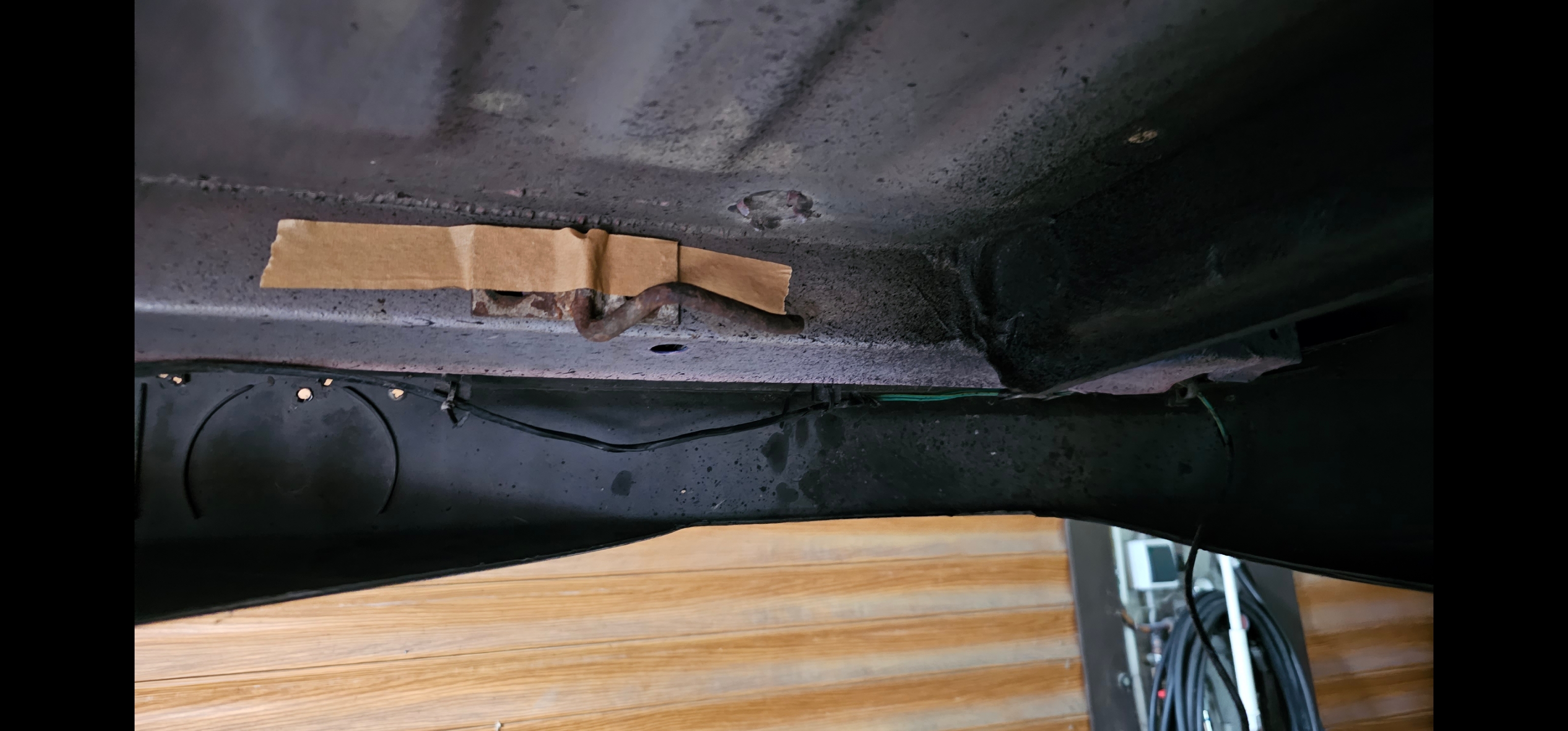

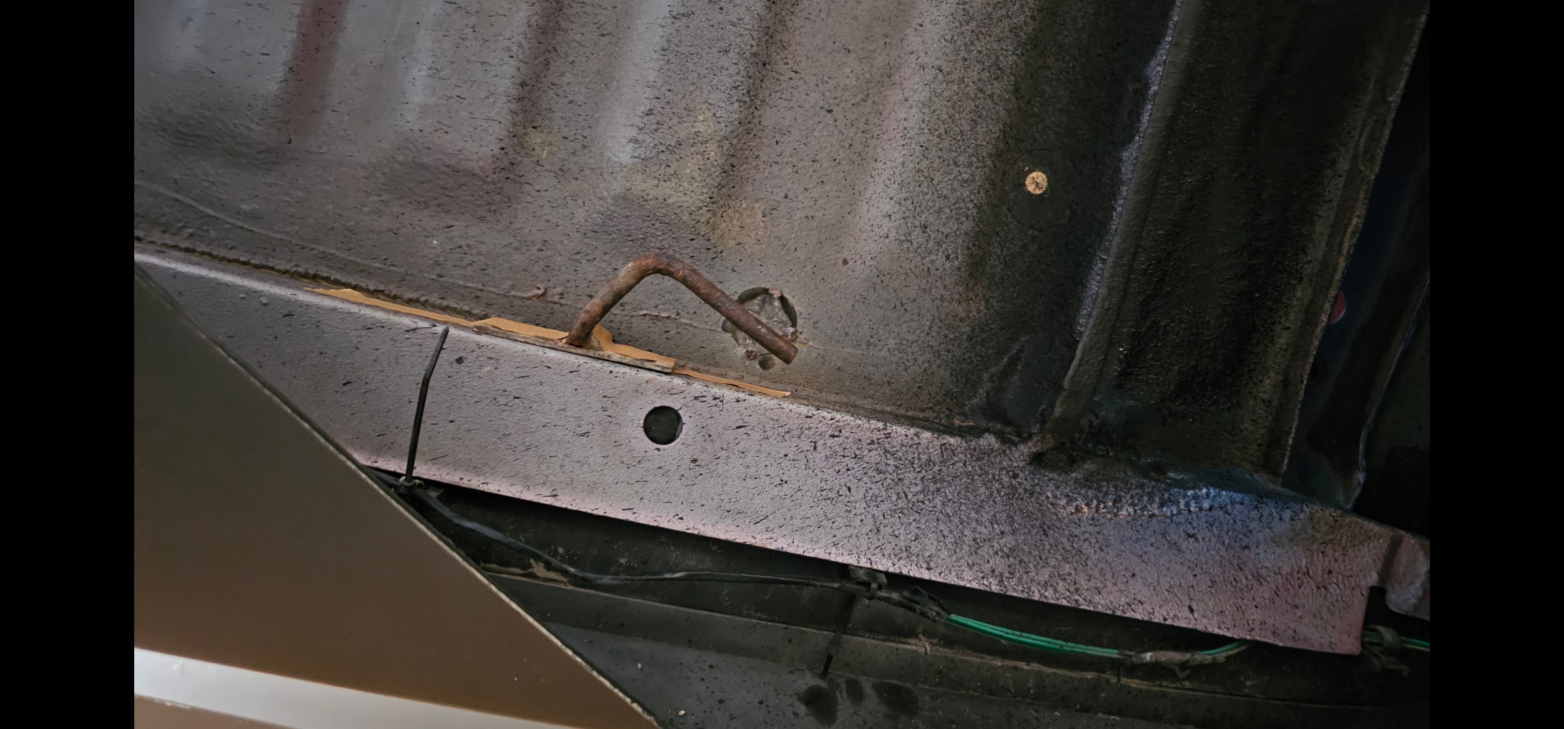

Bonsoir,
Je remonte doucement et j'ai besoin d'une petite photo du support arrière de silencieux d'échappement. Sur 16s uniquement.
Ci-dessous la photo du miens, je ne suis pas certain qu'il ait la bonne forme.
Merci à vous
Merci à vous

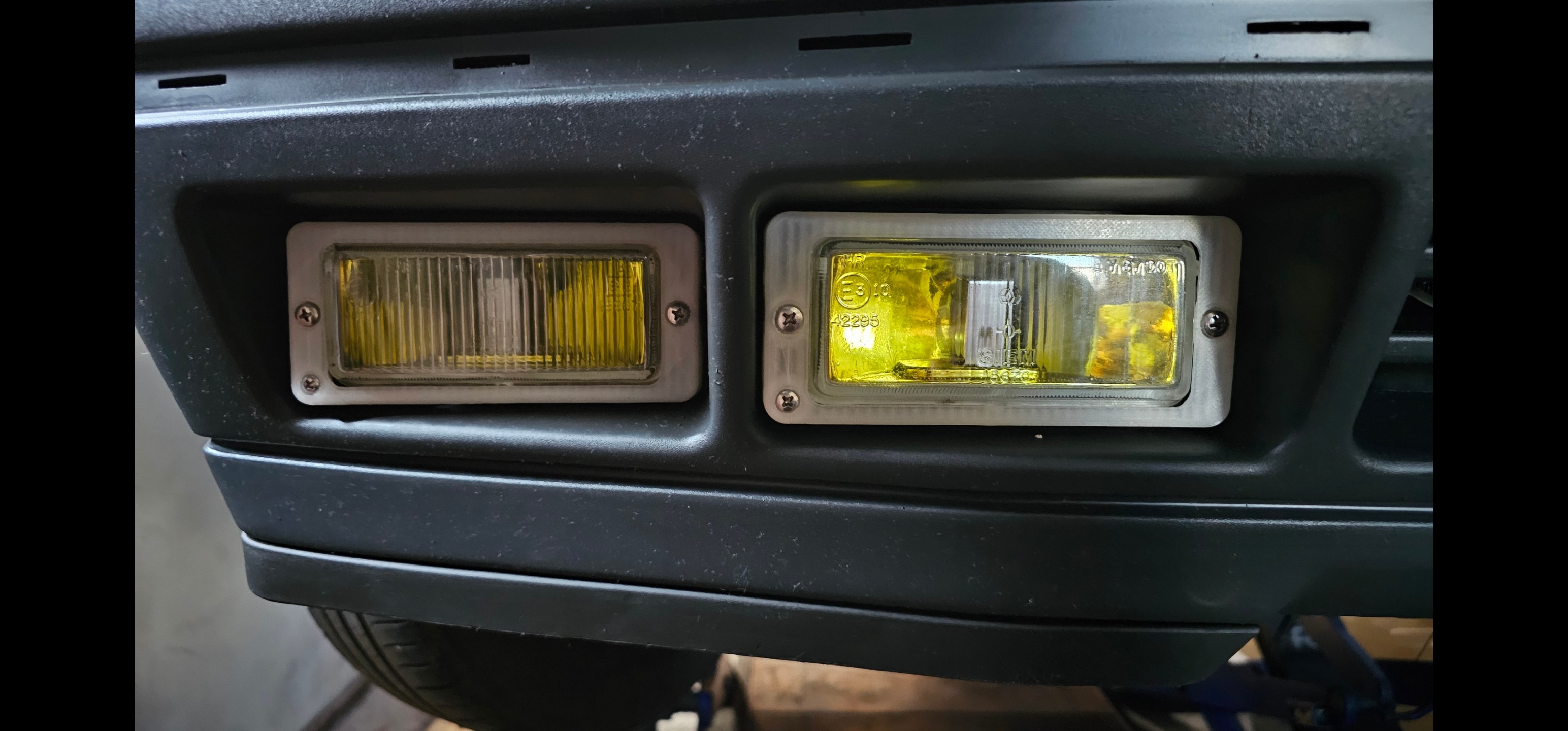

Hello,
Impossible de trouver des caches en bon état à prix raisonnable.
Que pensez-vous de ceux-ci ? imprimés en 3D translucide. La photo ne rend pas comme en vrai mais je trouve que c'est pas trop mal quand même.

Re: Rénovation 16s
Vue d'ensemble, caches d'origine côté conducteur.
- Nikofreak
- Trésorier du club-309
- Messages : 333
- Inscription : 29/08/04 12:59
- Vos 309 : Kate la Grosse - Haneigh la Vieille - Josette la Pistarde - Galinette 2 le retour
- Contact :
Re: Rénovation 16s
De loin ça fait illusion, peut être une peinture chrome à l'arrière pour mieux copier les originaux
Re: Rénovation 16s
Comparé à un SIEM neuf c'est pas terrible mais pour faire mieux il doit falloir une imprimante résine avec le produit qui va bien.
Pour l'effet miroir il y a la réaction de Tollens qui devrait permettre de l'obtenir, avec une bonne couche de peinture pour protéger de l'oxydation ça devrait le faire.
