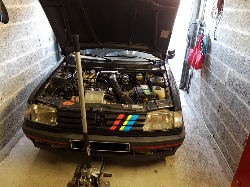

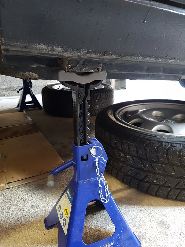

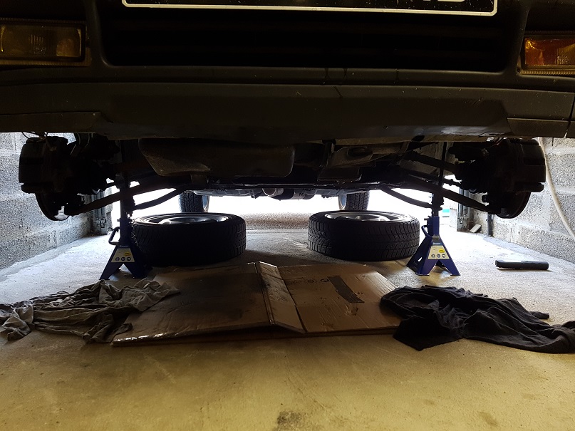

En premier il va vous falloir desser les écrous de roue et mettre la voiture sur les chandelles, je me suis bêtement pris sur le berceau justement pour lever l'avant de la voiture et placer les chandelles à gauche et à droite

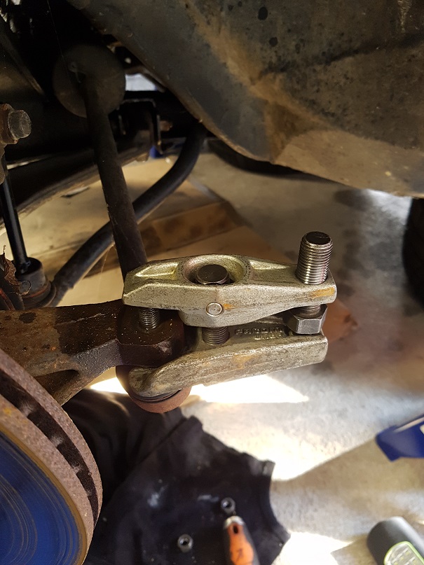

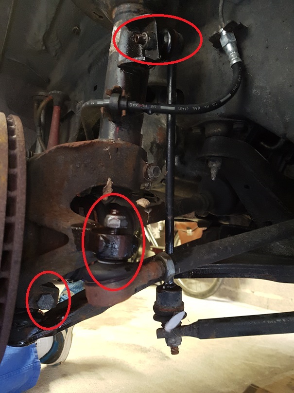

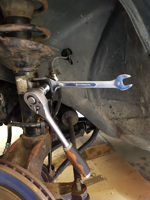

Après il vous faut dévisser la rotule de direction, la biellette de barre stabilisatrice et là vis de blocage de la rotule de suspension (en rouge sur la photo)
Pour la biellette de barre stab', vous allez devoir vous aider d'une clé plate à placer à l'arrière, sinon celle ci va tourner dans le vide (2 méplats sont la pour mettre une clé de 17)
Pour la rotule de direction, utilisé un extracteur pour la faire sauter (vous pouvez laisser l'écrou en bout de vis et taper dessus aussi si vous n'avez pas l'outil)

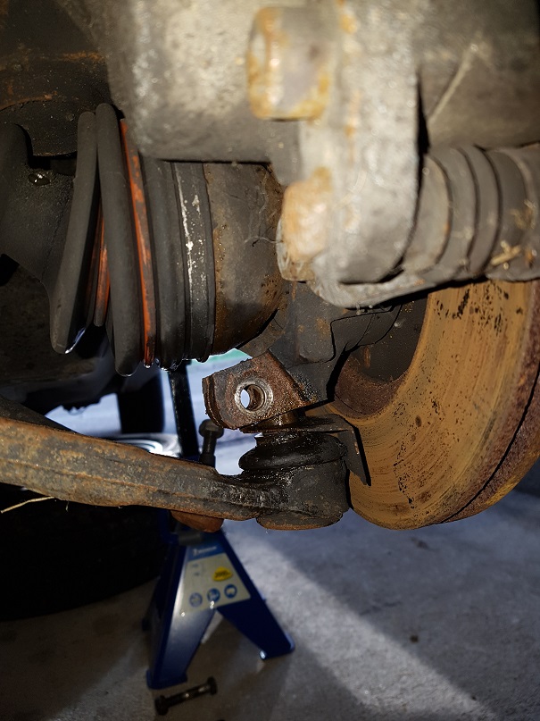

Maintenant, il faut dévisser l'écrou pour pouvoir dégager la rotule de suspension (attention à le pas abimer la tole pare chaleur qui protège le soufflet de la chaleur des freins et de ne pas abimer le soufflet non plus !)

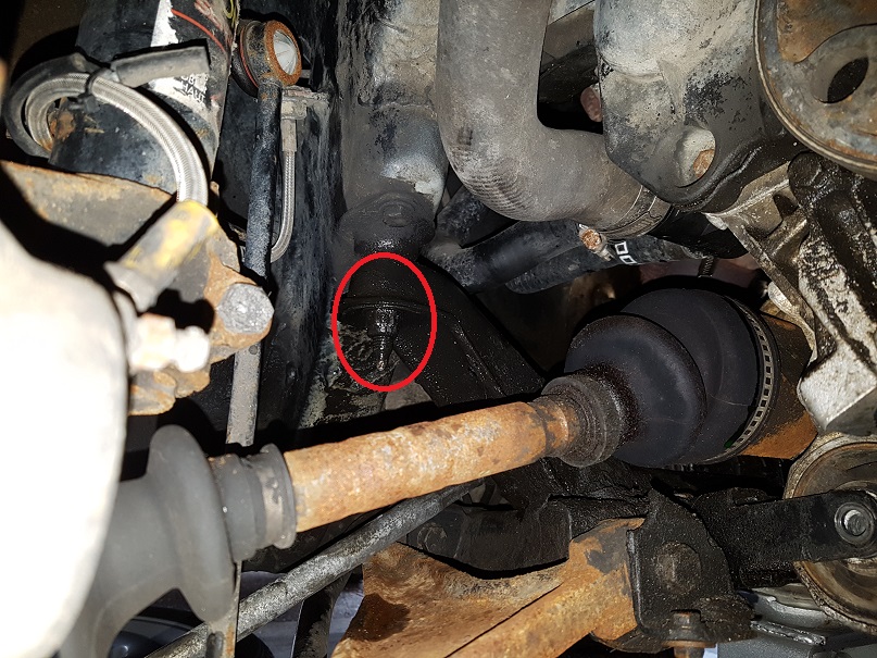

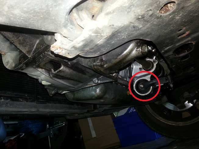

Retirer maintenant la vis du silenblock anticouple en dessous de la voiture

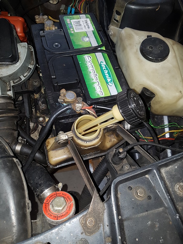

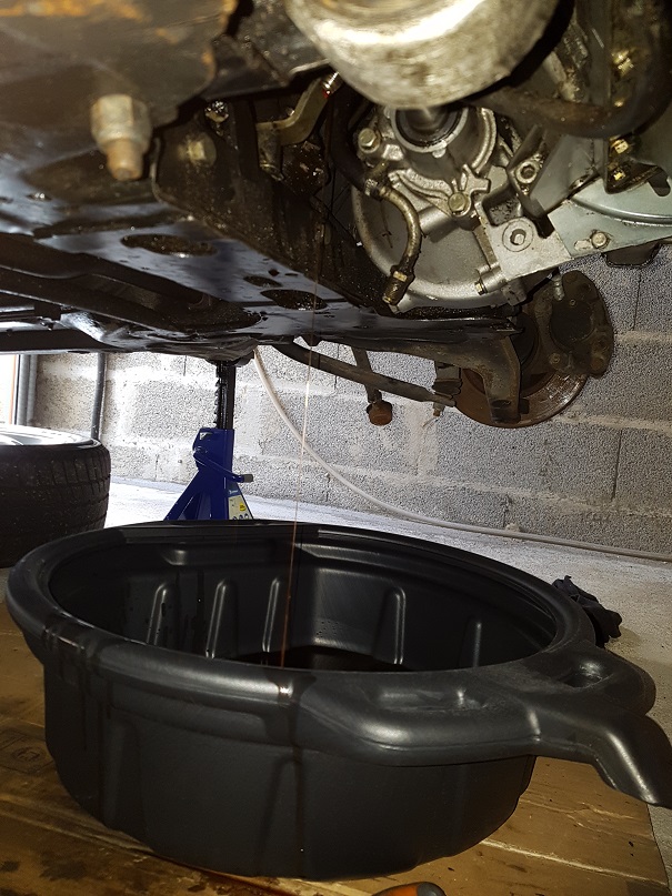

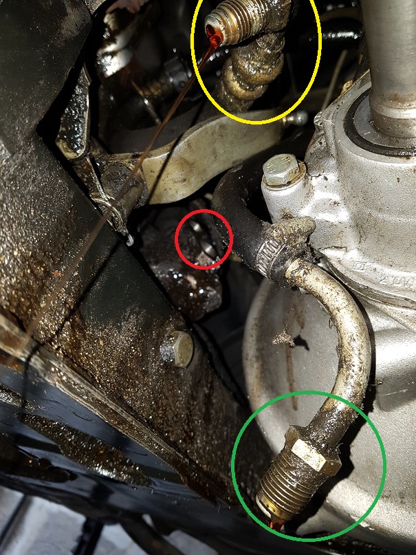

Maintenant, préparer un bac pour récupérer le liquide de DA, ouvrir le bouchon du bocal, et dévisser les deux durites sur la crémaillère

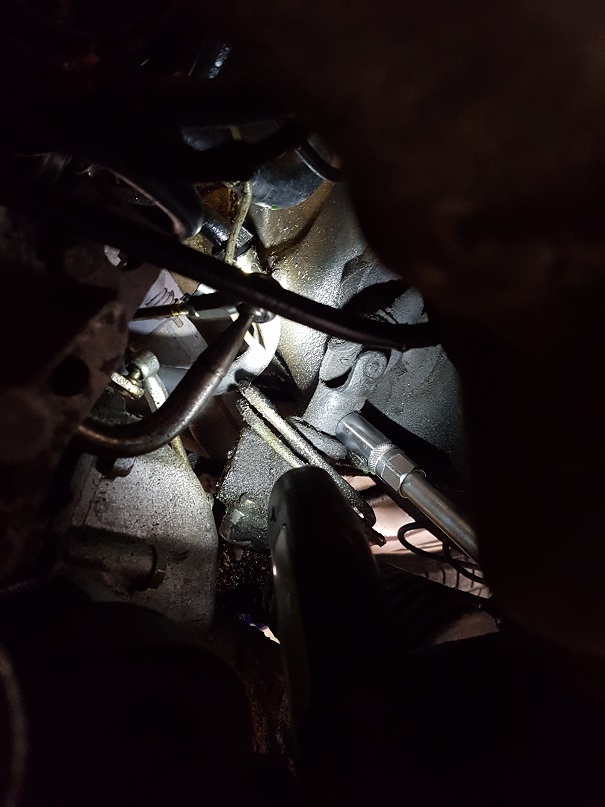

J'ai mis un code couleur pour se souvenir dans quel sens brancher les durites pour le remontage, la jaune va sur l'entrée du haut, et le verte sur celle du bas, ATTENTION à ne pas se tromper de sens !!

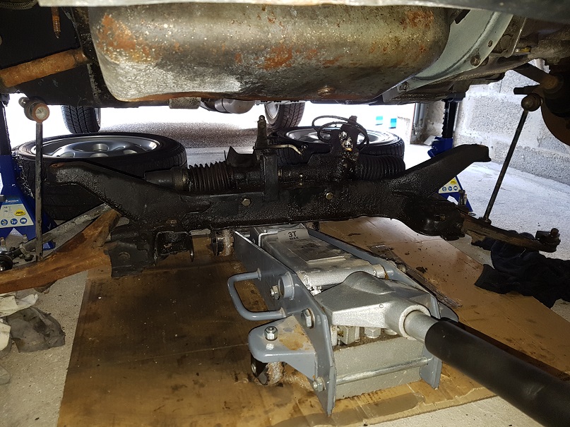

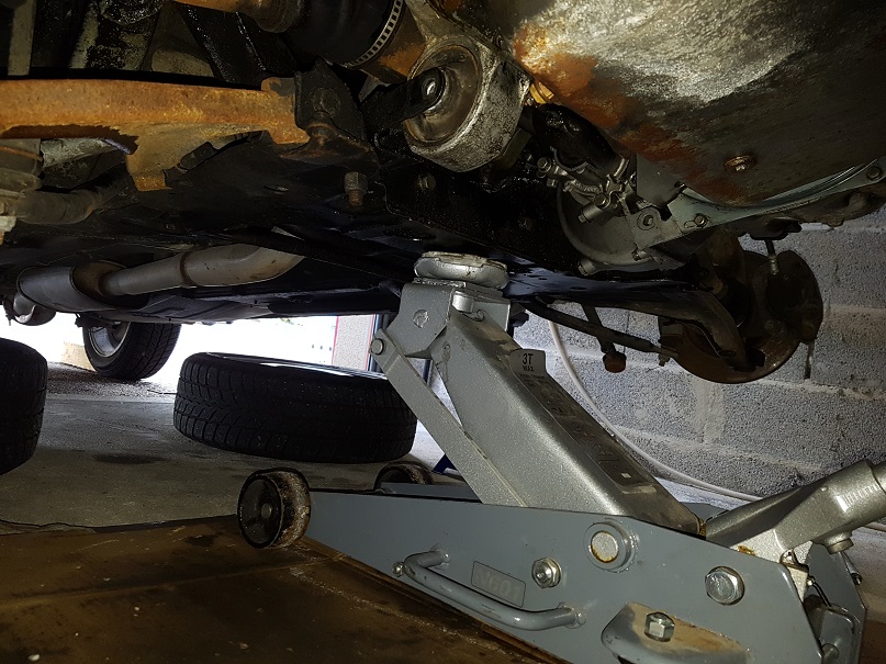

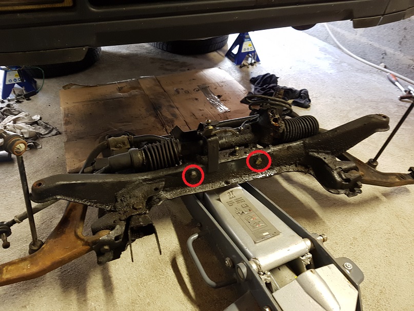

Placer le cric au centre de l'essieu (il reste assez bien équilibrer si vous avez un cric assez gros ça sera parfait si vous pouvez le caller avec un planche de bois qui reprend jusqu'à l'arrière de l'essieu)

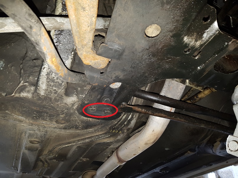

On va maintenant désolidariser l'essieu de la caisse ! Par coté il y a 2 vis à l'arrière, et un écrou à l'avant. Allez y petit à petit, et surtout laissez les en place pour "décoller" l'essieu sans risquer de la faire tomber. Une vois bien libre et calé sur le cric, dévisser totalement.

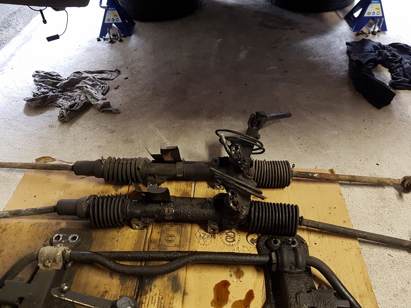

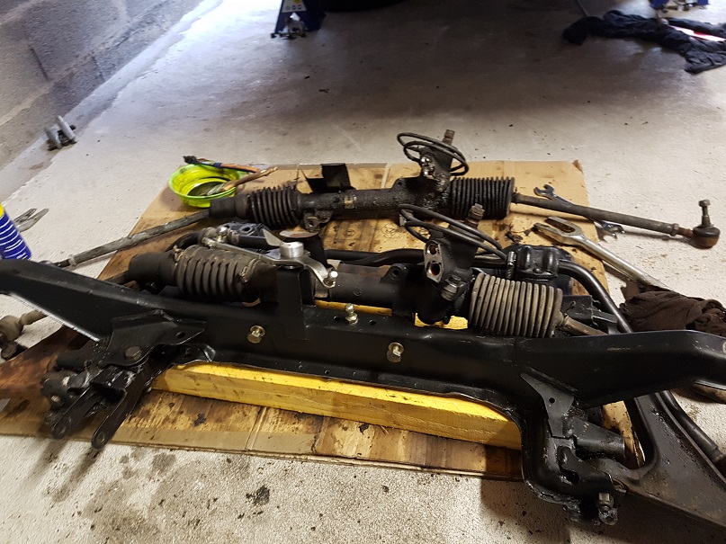

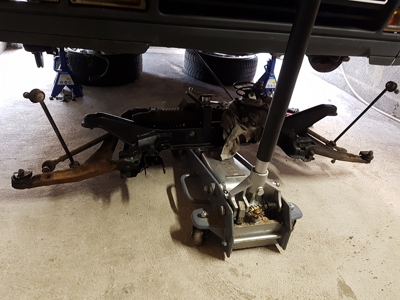

Et voilà votre essieu est au sol ! Maintenant il ne reste plus qu'à dévisser les deux vis/écrous qui retiennent la crémaillère et vous pourrez la changer !! :oui:
N'hésitez pas à donner un coup de propre, ça prend du temps mais c'est toujours mieux de remonter du propre ! Surtout pour le nouveau CT qui n'accepte plus les tracs de fuite/gras pour protéger environnement !
Pour le remontage, procéder dans le sens inverse, attention en remontant le tout d'y aller tranquillement et de s'assurer que tout s'emboite bien !! Surtout au niveau du cardan de direction sinon vous pouvez abimer celui ci et la c'est la merde ...
